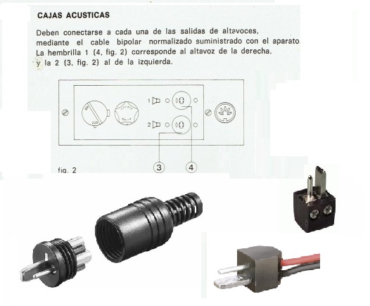

Ese equipo tiene amplificador incorporado, para escucharlo sólo tienes que conectar los altavoces atrás, puedes hacerlo "a pelo" o usando un conector "punto-raya":
Imagen
aquí puedes encontrar el manual de ese equipo: Manual Bettor EF 41 + Dual 420
