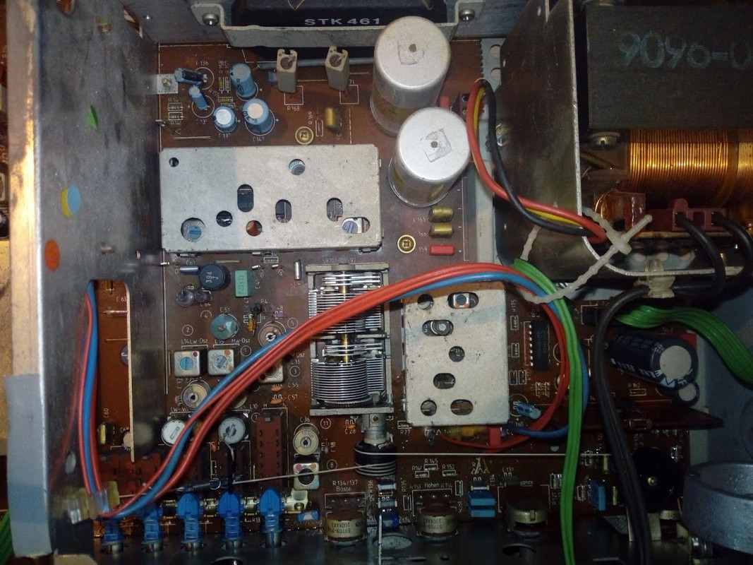

Esta mañana me he puesto a revisar este ampli que tengo un tiempo guardado. Los dos problemas principales son:
1. El dial no corre cuando lo giro hacia la derecha pero si corre hacia la izquierda aunque no con soltura, aunque llega al final. Lo he abierto y no veo nada raro solo eso, que no recoge hacia la derecha. La cuerda parece tensa
2. El balance. El sonido es muy bueno por ambos canales pero al girar el balance para escuchar el altavoz derecho el izquierdo aun suena aunque muy poco y viveceversa con el otro altavoz. He limpiado con lubrilimp pero sigue sonando

Sobre el efecto que escuchas al girar a un extremo u otro el control del balance, creo que no puedes hacer nada, es un problema de diseño. O bin que algún condensador electrólítico o de tántalo -habituales en aquella época tenga pérdidas. En mi Grundig Satellit 2400 también ocurre este fenómeno...
He mirado el manual de servicio en:
https://www.hifiengine.com/manual_libra ... -400.shtml
https://elektrotanya.com/grundig_r400_c ... nload.html
Y anuncia unos valores de diafonía en función de la frecuencia que pienso que corresponden a esto que escuchas.
Sobre el problema del encordelado quizá sea que alguna de las poleas de reenvío se haya agarrotado por el desuso, o bien se haya destensado un poco y no se mueva correctamente. De todas maneras, tienes un diagrama de la dsposición en estos manuales., que por cierto están en francés.

He visto el manual Jan, sobre el dial parece que las poleas giran bien pero en algún punto se atranca. Miraré si se superponen en algún punto. El balance si sigue así no lo veo un problema grave ya que se escucha muy bien. Pensaba buscar el condensador de balance y cambiarlo pero con lo que me has dicho no creo que merezca la pena. Gracias Jan

mira a ver si en el eje puedes meter otra vuelta, con el tiempo el muelle de tensado ha perdido fuerza

Ya está. He soltado un poco la cuerda y la he tensado y ahora ya va bien. Muchas gracias a todos
