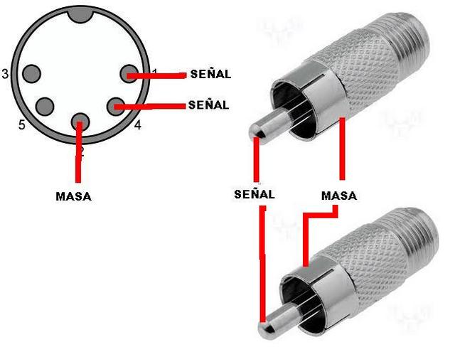

Es cierto pepito, yo esperaba ver algo quemado o ennegrecido, porque a más ya no llego :-)
Por otro lado, en vez de intentar arreglarlo, podría saltarme el "ampli" del Bettor y sacar la señal del plato por el "AUX" al otro ampli que tengo, un Yamaha, y de ahí a los altavoces. Lo que ocurre es que no consigo sincronizar bien el DIN-5 de salida del Bettor con el RCA de entrada del Yamaha. Ayer compré un convertidor ya hecho y no funciona. Alguna idea?
Los conversores DIN-RCA se los tiene que hacer uno mismo, los que venden confeccionado igual funcionan igual no lo hacen.
Y todo es debido a que jamás se normalizaron las empresas que los utilizaban, cada uno los cableaba como mejor le parecía.
Abre el tocadiscos, mira por dentro donde van soldados los dos canales, la masa irá en el terminal central, y según como estén así deberás cablear tu el macho con los RCA

eso es mentira lo de cablear como les daba la gana, hay una normativa de donde es cada pin, otra cosa es que algunos kit que se vendían en la época te dijeran que los vivos eran los extremos y la masa el central, mal, pero se hacía así por la falta de experiencia soldando y así cubrirse las espaldas de averías tontas, a la derecha de soldaduras siempre está salida en las hembras, a la izquierda en los machos se ponen las señales de los reproductores, platos, sintos, platinas casette, etc..., otra cosa también que he encontrado es que algunos fabricantes utilizaros el sistema de los kit, y es por que costaba menos el desarrollo de las pistas para poner los conectores din soldados a circuito, pero no es la regla
