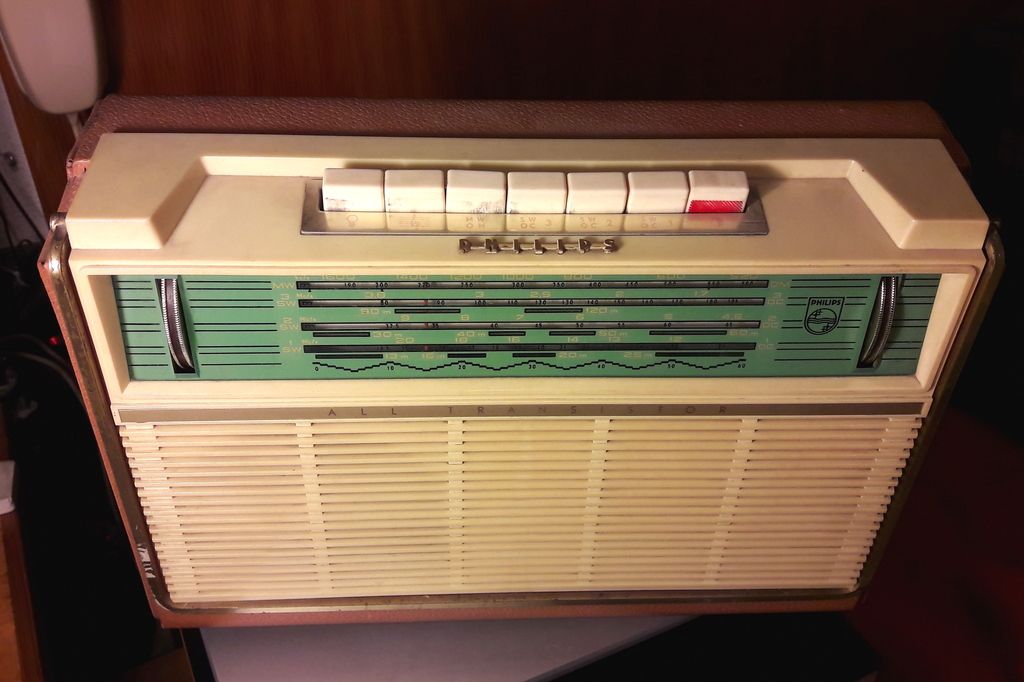

Esta radio, que tiene algo más de medio siglo, me la regalo un familiar y ha estado durante algun tiempo en un armario.
La compro durante su estancia en Venezuela, en aquellos años en los que tantos españoles trabajaron en ese país.
Con este receptor, escuchaban Radio Exterior de España y mantenian un contacto a traves de las ondas hertzianas.
Los contactos de la botonera, no funcionan bien, probablemente debido a los más de 40 años que la tuvieron guardada despues de su vuelta a España.
Este verano, tratare de repasarla.

Primero crc limpieza y después de dejarla un buen rato, un tres en uno o mejor crc aceite en conmutadores.
Esta bastante bien cuidada, pero el paso de los años, ha hecho que se despegue el forro. Algo que se soluciona con cola de contacto.
El receptaculo de las pilas, esta muy mal, ya que habia un juego dentro y se ha comido los contactos y cables. Pero eso es lo de menos, ya que metiendo en su lugar un alimentador, se resuelve.
Como decía, lo peor sera manejar los conmutadores, ya que estan enlazados con las teclas por medio de cables encamisados. -Como los frenos de las bicicletas-.
Estos son algunos detalles, pero la mia esta en bastante mejor estado.
